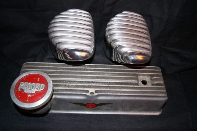

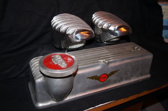

chépa où t'en es de ton truc, mais comme dit Etienne, chez Lowbrow tu peux trouver de très beaux gb comme ça
http://www.lowbrowcustoms.com/index.php?l=product_list&c=33

Merci Piero ;-)
J'en avais déjà vu du même style, voir les mêmes (?) chez Easyriders.jp mais ça "coince" au niveau largeur... 5"... C'est un peu juste pour moi.
Merci quand même!!

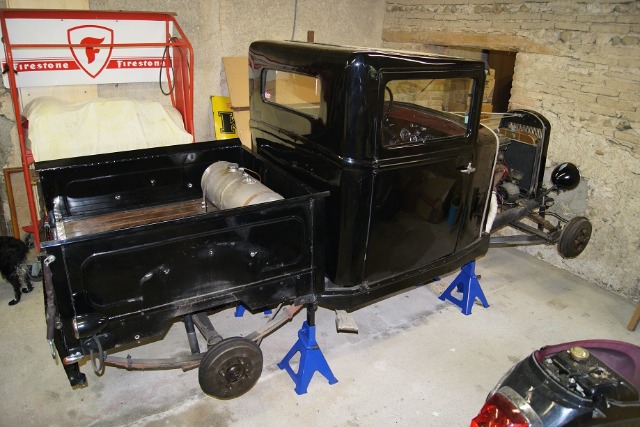

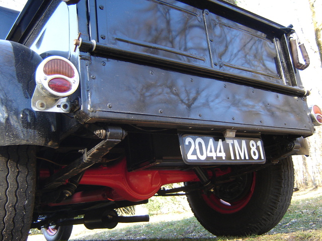

Comme déjà dit, plus haut à la reprise des "hostilités" la 201 a passée pratiquement 4 ans sans bouger du garage de chez mes parents car la où j'habitais je n'avais pas de garage pour la stocker du coup est arrivé ce qu'il devait sûrement arriver... Toutes les roues bloquées! Installé dans la maison de mes parents, qui est aujourd'hui mon nouveau chez moi, j'ai donc récupéré mon truc et, après fermeture/aménagement de l'hangar où elle était stockée j'ai entrepris de la remettre en route.
Au programme réfection totale du circuit de freinage: maître-cylindre (j'en ai un NOS d'avance), cylindres de roues, flexibles avant, garnitures de machoires et passage au DOT 5 Silicone après nettoyage complet à l'alcool à brûler des lignes de freinage en cuivre.
En ce moment je suis en recherche des pièces qu'il me faut, j'espère ne pas trop galérer pour trouver la correspondance des cylindres de roue avant et arrière car de quel modèle d' Aronde sont-ils issues....? Mystère!!  :dents: :
J'ai eu quelques soucis pour décoller les tambours arrières mais grâce à un arrache trouvé dans l'atelier de mon pater tout est venu.
Tant qu'a être comme ça
Je vais en profiter pour refaire la benne, seule chose qui ne m'a jamais emballé du fait de son arrière trop "droit" et des multiples rivets sous la porte et, aussi, sur le bas des côtés.
A y être aussi continuons donc sur la lancée des nouveaux bidouillages... Changement du réservoir, de la trappe à batterie, du plancher de la benne, d'une partie du circuit électrique avec, au passage, la suppression du "Lance flamme" : :grrr: : et, pourquoi pas aussi puisque je l'ai en stock , du moteur d' origine du rod pour un Super M avec pipe d'admission Nardi et ses 2 carbus, filtres à air, cache culbu pour un Record,..., bref de quoi m'occuper un peu!:  :siffle:

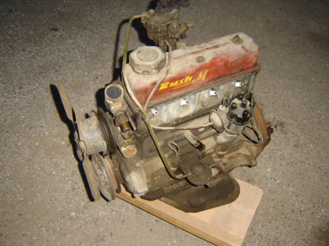

Pour le moteur, sorti d'une Ranch
Pas de photos de la pipe Nardi qui est dans son carton!
C'est donc parti...

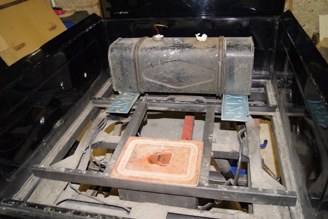

Les lames de volet du plancher n'on pas trop pourries après 8000 km...

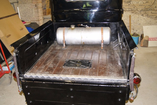

Essai du réservoir, un de C4 qui sera élargi et de la trappe d'un GMC de 52 si je me souviens bien!
Virer enfin ces rivets...
Un ti' coup de disqueuse...
Ca commence à venir...
C'est viendu!

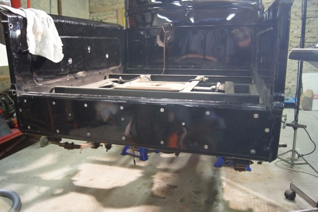

Et là gros coups de disqueuse car les tôles de la benne sont soudées en partie et collées à la colle à pare-brise si je ne me trompe pas...
On en vient à ce début de semaine après une pause pour finalisation de l'achat de la maison, quelques travaux, vraiment finir l' aménagement des ateliers, bois et méca moto-auto et.... un ti' coup de mou aussi! :suspect:  Bref après une visite à la bourse de Damazan le weekend dernier, j'ai bien été remotivé par Téo et Rocky sans oublier, au retour, une visite à Jean-No "Tristan" et c'est donc reparti comme en 18! Enfin... En 2018!!
Bref je m'y remets en continuant à démonter la benne, on était là:

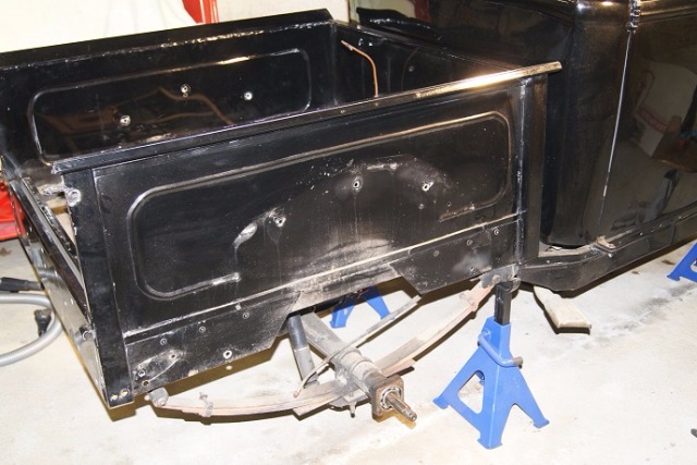

Je disais presque parce que les bas des 2 montants de l'avant de la benne vont pas être coton à enlever... Pas  de "place" pour la disqueuse entre la cabine et le devant de la benne du coup c'est galère! Je pense que ce serait plus facile à finir avec une scie sabre... Mais je n'en  ai pas et pas trop envie d'en acheter une rien que pour ça... La cabine est déjà choppée!
Il y quelques temps, voir quelques années, un Bon Gars d'cheu nous m'avait ramené de chez Miles Sherlock de JackHammer Speed Shop quelques bouts de ferrailles que j'avais commandé...
Pour éviter le côté "tout plat de l'arrière d'origine et ne plus voir ce rivetage qui me sort par les yeux je vais rallonger la benne de 10 cm, après de savants calculs!

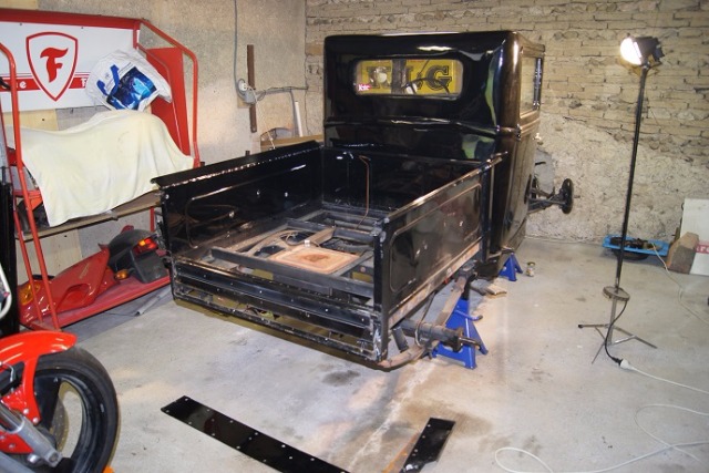

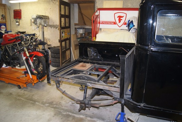

Du coup il va falloir rallonger le cadre de la benne en coupant entre les deux derniers supports de l'ancien plancher du fond de benne:
Pour la "rallonge" je partirai sur la même section de profilé et, je pensais, à vous de me dire si c'est "bon" ou pas, à faire ça: profilé enmmanché et soudé par bouchonnage sur le cadre déjà existant
En attendant je fais un essai d'un nouveau montant en place sur l'ancien. Suivant mon plan de calcul il devra être choppé de 5 cm sur le haut pour avoir la même hauteur que l'ancien car je trouve les proportions de la benne d'origine, hormis sa longueur, sont chouettes.
Allongement +10 cm
Avec les deux montants une fois tout enlevé
La "perspective" entre le montant de l'avant et l'arrière n'est pas bonne. Le montant avant, près de la cabine est à la bonne hauteur "en haut" celui de l'arrière à la bonne hauteur "en bas"... Vous faites donc un mix des deux et hop!  Simple non?! :lol!:

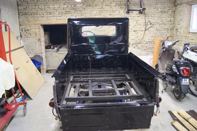

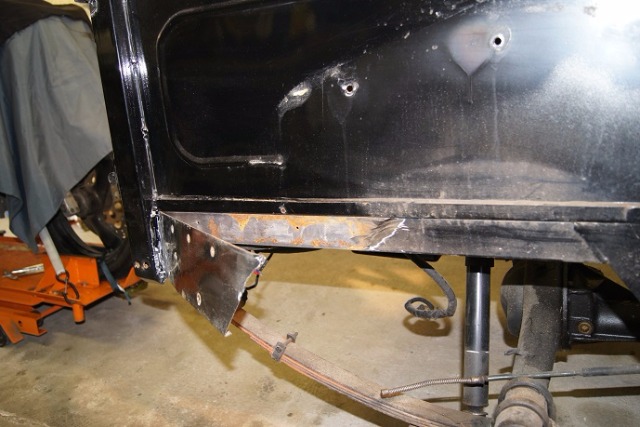

Vendredi 12 janvier 2018
Ne pouvant plus trop bosser avec ma disqueuse sur le bas des montants avant de la benne je me suis fait prêter une scie sabre pour pouvoir continuer... Ca a marché sur certains endroits... Mais pas partout!
Pour couper le cadre à l'arrière là ou je vais rallonger... pas de soucis c'est venu tout seul :D
J'ai un peu plus attaqué le bas des montants avant mais je n'ai pas plus allé plus loin que ça
En fait, la tôle est soudée jusqu'en bas et même par dessous c'est mort pour y accéder. En plus je me suis aperçu que le profilé du bas n'est pas un tube (rectangle) mais un profilé en U, c'est pas très clair sur la photo mais bon...
Bref... Je pense que je vais tout niquer ça sera bien plus simple de repartir sur un subframe (in Inglish in ze text) neuf que de continuer à me prendre la tête et couper petits bouts par petits bouts!!!
En fait le cadre est boulonné en 4 endroits: à l'arrière:
A l'avant, plus soudure dans le milieu

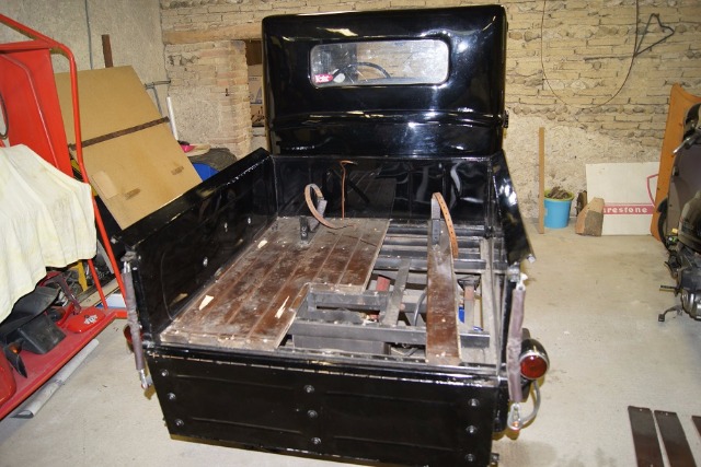

J'ai ressorti la disqueuse et la scie sabre et j'ai découpé, après déboulonnage des ancrages arrière, le cadre support de la benne avec son bac à batterie:
Je laisse les supports arrière qui me permettront le montage de la future benne:
Et pour avoir accès aux boulons des ancrages avant, qui sont "cachés" à l'intérieur du profilé en U, après repérage de ceux-ci je trace et je découpe.
Et c'est venu après décapitage de l'écrou soudé. Je ne pensais pas que je me servirai autant du burin sur la 201!!  :dents: :
Pour "l'attache" du milieu, ayant facilement accès au boulonnage du dessous c'est venu tout seul.
Et voilà :D
Par contre, le bas de la cabine est "moyen". Sûrement à reprendre quoique ce sera caché par la nouvelle benne! :dents: : Faut bien que je me trouve des excuses vu que je n'ai aucunes compétences en carrosserie!
